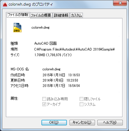

図面ファイルに関する読み込み専用の情報が表示されます。このデータは、オペレーティング システムから取得されます。
次のオプションが表示されます。
ファイル アイコンとファイル名が表示されます。
ファイルの種類、ファイルの場所、ファイルのサイズが表示されます。
MS-DOS ファイル名、ファイルの作成日時、最終更新日時、最終アクセス日時が表示されます。
システム レベルのファイル属性が表示されます。これらの値は、Windows エクスプローラで変更できます。
このファイルが読み込み専用であることを示します。誤って変更されたり削除されることはありません。
このファイルがアーカイブされていることを示します。この設定を使用して、どのファイルをバックアップするかを判断します。
このファイルが隠しファイルであることを示します。ファイル名が分からなければ、このファイルを見たり使用することはできません。
このファイルがシステム ファイルであることを示します。図面にシステム属性を設定することはできません。
