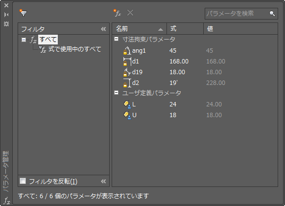

[パラメータ管理]を使用すると、寸法拘束と他のユーザ定義変数内から参照できるカスタム「ユーザ定義変数」 を定義できます。定義する式には、さまざまな定義済みの関数と定数を含めることができます。
