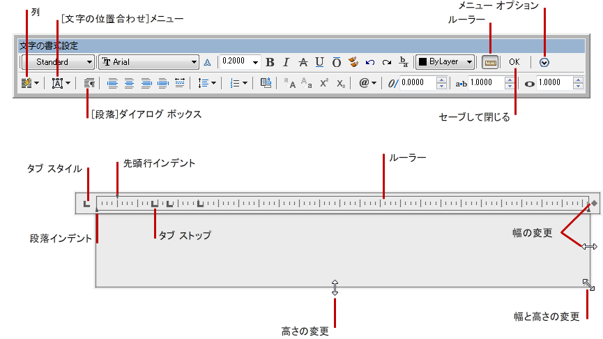

インプレイス テキスト エディタには、次のものが含まれています。
編集対象の表のセルを選択すると、インプレイス テキスト エディタによって、列を表す文字と行番号が表示されます。
次のオプションが表示されます。

テキスト エディタのオプションが表示されます。詳細は「エディタ設定」を参照してください。
テキスト エディタの動作を変更するためのオプションを提供し、追加の編集オプションを提供します。オプションは[エディタ設定]メニュー固有のオプションで、テキスト エディタでは使用できません。
インプレイス テキスト エディタおよびその内部のテキストの表示をコントロールします。読みにくい文字(極端に小さい、極端に大きい、回転しているなど)でも、このチェック ボックスンをオフにすると、ほどよい大きさで表示され、回転した文字も水平に表示されるので、読みやすく、編集も容易になります。
このチェック ボックスをオンに設定すると、システム変数 MTEXTFIXED は 0(ゼロ)に設定されます。それ以外の場合は、MTEXTFIXED は 2 に設定されます。
[文字の書式設定]ツールバーの表示をコントロールします。ツールバーの表示を元に戻すには、エディタの文字領域で右クリックして、[エディタ設定]
[ツールバーを表示]を選択します。このオプションは、システム変数 MTEXTTOOLBAR によってコントロールされます。
[文字の書式設定]ツールバーが展開され、さらにオプションが表示されます。
ルーラーの表示をコントロールします。
