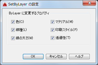

ロックしていない画層で選択したオブジェクトと挿入したブロックの色、線種、線の太さ、マテリアル、印刷スタイル、透過性の優先プロパティを ByLayer に変更します。
次のオプションが表示されます。
選択したオブジェクトの色を ByLayer に変更します(SETBYLAYERMODE=1)。
選択したオブジェクトの線種を ByLayer に変更します(SETBYLAYERMODE=2)。
選択したオブジェクトの線の太さを ByLayer に変更します(SETBYLAYERMODE=4)。
選択したオブジェクトのマテリアルを ByLayer に変更します(SETBYLAYERMODE=8)。
選択したオブジェクトの印刷スタイルを ByLayer に変更します。このオプションは、名前の付いた印刷スタイル図面で使用できます(SETBYLAYERMODE=16)。
選択したオブジェクトの透過性の値を ByLayer に変更します。(SETBYLAYERMODE=128)
