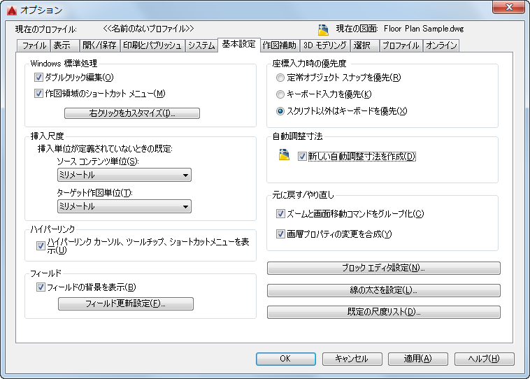

作業方法を最適化するオプションをコントロールします。
次のオプションが表示されます。
キー入力操作と右クリックの動作をコントロールします。
図面領域でダブルクリック編集の動作をコントロールします。
(システム変数 DBLCLKEDIT)
既定モード、編集モード、コマンド モードのショートカット メニューを作図領域で使用可能にするかどうかをコントロールします。
(システム変数 SHORTCUTMENU)
このオプションをオフにすると、右クリックは[Enter]と解釈されます。
[右クリックのカスタマイズ]ダイアログ ボックスが表示されます。このダイアログ ボックスで、[作図領域のショートカット メニュー]オプションの詳細を設定します。(システム変数 SHORTCUTMENU)
図面にブロックおよび図面を挿入するときの既定の尺度をコントロールします。
システム変数 INSUNITS が 0(ゼロ)に設定されている場合、挿入元のコンテンツの単位の値を設定します。
(システム変数 INSUNITSDEFSOURCE)
[指定なし - 単位なし]を選択している場合は、挿入時にオブジェクトの尺度設定は行われません。
システム変数 INSUNITS が 0(ゼロ)に設定されている場合、挿入先の図面の単位の値を設定します。
(システム変数 INSUNITSDEFTARGET)
フィールドに関連する基本設定を行います。
フィールドを灰色の背景色で表示するかどうかをコントロールします。
(システム変数 FIELDDISPLAY)
このチェックボックスをオフにすると、フィールドには文字の背景と同じ背景が表示されます。
[フィールド更新設定]ダイアログ ボックスが表示されます。(システム変数 FIELDEVAL)
コマンド ラインに入力した座標が、定常オブジェクト スナップより優先されるかどうかをコントロールします。
(システム変数 OSNAPCOORD)
常に、座標入力よりも定常オブジェクト スナップが優先されます。(システム変数 OSNAPCOORD = 0)
常に、定常オブジェクト スナップよりも座標入力が優先されます。(システム変数 OSNAPCOORD = 1)
スクリプトの場合を除き、定常オブジェクト スナップよりも座標入力が優先されます。(システム変数 OSNAPCOORD = 2)
自動調整寸法オブジェクトを作成するか、旧形式の非自動調整寸法オブジェクトを作成するかをコントロールします。
自動調整寸法を作成します。自動調整寸法に関連付けられているジオメトリ オブジェクトを変更すると、オブジェクトの位置、方向、計測値が自動的に調整されます。(システム変数 DIMASSOC)
ハイパーリンクの表示プロパティに関する設定をコントロールします。
ハイパーリンクのカーソル、ツールチップ、ショートカット メニューの表示をコントロールします。
(HYPERLINKOPTIONS[ハイパーリンク オプション]コマンド)
ハイパーリンクを含むオブジェクトを選択してから、作図領域で右クリックすると、ハイパーリンクのオプションを含むショートカット メニューが表示されます。
[ズーム]や[画面移動]操作時の[元に戻す]および[やり直し]をコントロールします。
複数の連続したズームや画面移動操作をグループ化し、元に戻すおよびやり直し操作で単一の操作として扱います。
[画層プロパティ管理]で行った画層プロパティの変更をグループ化します。
[ブロック エディタ設定]ダイアログ ボックスを表示します。このダイアログ ボックスを使用して、ブロック エディタの環境設定をコントロールすることができます。
[線の太さを設定]ダイアログ ボックスが表示されます。このダイアログ ボックスを使用して、線の太さオプション(表示プロパティや既定など)と現在の線の太さを設定します。
[既定の尺度リスト]ダイアログ ボックスが表示されます。このダイアログ ボックスで、レイアウト ビューポートや印刷に関するダイアログ ボックスに表示される尺度の既定のリストを管理します。すべてのカスタム尺度を削除することができ、尺度の既定のリストが保管されます。
