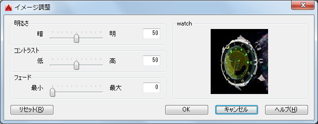

選択したイメージの明るさ、コントラスト、フェードの各設定を調整して、イメージの表示方法をコントロールします。
これらの値を調整すると、イメージの表示は変わりますが、イメージ ファイルそのものは変更されません。
次のオプションが表示されます。
イメージの明るさをコントロールし、間接的にコントラストをコントロールします。値が大きいほどイメージは鮮明になり、コントラストを高めたときに白になるピクセルが多くなります。
イメージのコントラストをコントロールし、間接的にフェード効果をコントロールします。値が大きいほど、各ピクセルの基本色または 2 次色になるピクセルの割合が大きくなります。
イメージのフェード効果をコントロールします。値が大きいほど、イメージが現在の背景色と混ざる度合いが高くなります。値を 100 にすると、イメージはウィンドウの背景色と完全に溶け込みます。画面の背景色を変更すると、イメージは新しい色にフェードされます。印刷では、フェードの背景色は白です。
選択したイメージのプレビューが表示されます。プレビュー イメージは、明るさ、コントラスト、フェードの各設定を変更すると、それを反映してダイナミックに更新されます。
明るさ、コントラスト、フェードの各値が、既定(それぞれ 50、50、0)にリセットされます。
