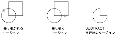

残すオブジェクトを選択して[Enter]を押し、次に差し引くオブジェクトを選択します。
最初の選択セットのオブジェクトから、2 番目の選択セットのオブジェクトが差し引かれます。これにより、1 つの新しいリージョンが作成されます。
