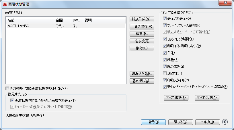

画層状態と呼ばれる画層設定のセットを保存、復元、管理します。
図面に保存した画層状態を一覧表示します。画層状態を作成、名前変更、編集および削除できます。
次のオプションが表示されます。
図面に保存されている画層状態を一覧表示します。
外部参照の画層状態を表示するかどうかをコントロールします。
新しい画層状態を作成して保存します。
[新しい画層状態を保存]ダイアログ ボックスが表示されます。そのダイアログ ボックスで、名前を入力、画層設定を指定、および必要に応じて説明を入力することによって、新しい画層状態を作成します。
図面内の 現在の画層設定を、選択した画層状態に保存します。以前に保存した設定は置き換えられます。また、既定の画層プロパティが復元設定に保存されます。
[画層状態を編集]ダイアログ ボックスが表示され、選択した名前の付いた画層状態を修正できます。修正すると自動的に保存されます。
選択した画層状態の名前を変更します。
選択した画層状態を削除します。
標準のファイル選択ダイアログ ボックスが表示され、以前に書き出した画層状態(LAS)ファイルを現在の図面にロードできます。
任意の DWG、DWS、DWT ファイルの画層状態を読み込むことができます。画層状態ファイルを読み込むと、別の画層が作成されることがあります。画層状態ファイルが選択されている場合、[画層状態を選択]ダイアログ ボックスが表示され、読み込む画層状態を選択することができます。
標準のファイル選択ダイアログ ボックスが表示され、選択した画層状態を画層状態(LAS)ファイルに保存できます。
指定した画層状態に保存されている画層状態を、[復元する画層プロパティ]列でチェック マークを付けた設定に基づいて復元します。
[画層プロパティ管理]を閉じます。
画層状態を復元するときに、設定を保存していない新しい画層を非表示にしておくと、画像状態を保存したときの状態で図面が表示されます。
選択した画層状態を、画層プロパティの優先として、 現在のレイアウト ビューポートに割り当てます。
このオプションは、レイアウト ビューポート内のレイアウトに対してのみ使用できます。
[画層状態管理]に追加のオプションを表示します。
指定した画層状態を復元すると、指定した画層プロパティの設定のみに適用されます。
[現在のビューポートの可視性]オプションはレイアウト ビューポートでのみ使用でき、[表示/非表示]および[フリーズ/フリーズ解除]オプションはモデル空間ビューポートでのみ使用できます。
すべての画層プロパティ設定を選択します。
すべての画層プロパティ設定をクリアします。
