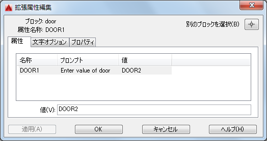

各属性に割り当てられている属性名称、プロンプト、値が表示されます。変更できるのは、属性値だけです。
選択したブロック インスタンスの属性がリストされ、各属性のタグ、プロンプト、値が表示されます。
選択した属性に新しい値を割り当てます。
マルチ テキスト属性の場合、楕円のボタンが含まれます。インプレイス テキスト エディタを[文字の書式設定]ツールバーとルーラーを表示させて開くには、これをクリックします。システム変数 ATTIPE の設定により、[文字の書式設定]ツールバーは、省略バージョンと完全バージョンのどちらかで表示されます。
フィールドを値として使用するには、右クリックしてショートカット メニューから[フィールドを挿入]を選択し、[フィールド]ダイアログ ボックスを表示します。

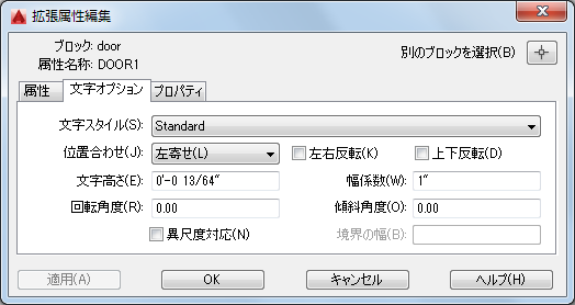

図面上での属性文字の表示方法を定義するプロパティを設定します。属性文字の色は、[プロパティ]タブで変更します。
属性文字の文字スタイルを指定します。この文字スタイルの既定値が、このダイアログ ボックスに表示されている文字プロパティに割り当てられます。
属性文字の位置合わせ方法(左寄せ、中心、右寄せなど)を指定します。
属性文字の高さを指定します。
属性文字の回転角度を指定します。
属性が異尺度対応であると指定します。異尺度対応オブジェクトとスタイルは、注釈オブジェクトをモデル空間またはレイアウトに表示するときにサイズと尺度をコントロールするために使用します。
属性文字を左右反転して表示するかどうかを指定します。マルチ テキスト属性の場合は使用できません。
属性文字を上下反転して表示するかどうかを指定します。マルチ テキスト属性の場合は使用できません。
属性文字の文字間隔を設定します。1.0 より小さい値を入力すると、文字が圧縮されます。1.0 より大きい値を入力すると、文字が拡大されます。
属性文字の傾きを垂直方向の軸からの角度で指定します。マルチ テキスト属性の場合は使用できません。
マルチ テキスト属性で、文字列が次の行に折り返される前の行の最大長を指定します。値 0.000 は、文字列の行の長さについて制限がないことを意味します。1 行文字属性の場合は使用できません。

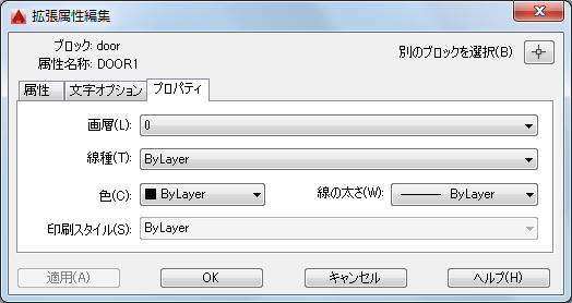

属性を配置する画層と、属性文字の線の太さ、線種、色を定義します。名前の付いた印刷スタイルを使用する図面の場合は、[プロパティ]タブを使用して属性に印刷スタイルを割り当てることができます。
属性を配置する画層を指定します。
属性の線種を指定します。
属性の色を指定します。
属性の線の太さを指定します。
システム変数 LWDISPLAY がオフのときは、このオプションを変更しても設定した効果は表示されません。
属性の印刷スタイルを指定します。
現在の図面で色従属印刷スタイルを使用している場合は、[印刷スタイル]オプションは使用できません。
