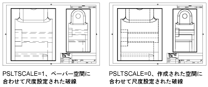

- PSLTSCALE がオンでも、システム変数 LTSCALE と CELTSCALE を使用して、ダッシュの長さをコントロールすることはできます。次の図では、左の図面の線種パターンは、ビューの尺度に関係なく同じになるように尺度が設定されています。右の図面では、線種の尺度は各ビューの尺度と同じです。
