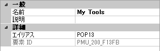

コマンドを、[コマンド一覧]ペインから[ <ファイル名> 内のカスタマイズ]ペインのプルダウン メニューまたはプルダウン メニューより下位の場所にドラッグします。
 注: コマンドをプルダウン メニューに追加した後、そのコマンドの表示名を変更できます。これにより、プルダウン メニュー項目の表示や、[Alt]キーを使用したキーボード ナビゲーションでアクセスする方法をコントロールすることができます。アクセス方法を定義するには、プルダウン メニューの下位のプルダウン メニュー項目を選択し、[プロパティ]ペインで[名前]プロパティを変更します。
