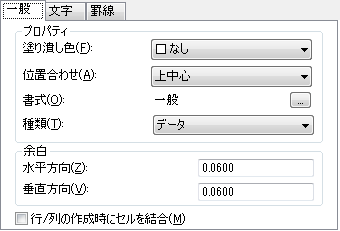

データ セル、セルの文字、セルの罫線の外観を設定します。
セルの背景色を指定します。既定は[なし]です。
[色選択]を選択すると、[色選択]ダイアログ ボックスが表示されます。
表セルの文字の位置合わせを設定します。文字は、セルの上下の罫線を基準として、中央、上、または下に位置合わせされます。また、セルの左右の罫線を基準として、中央、左、または右に位置合わせされます。
表内のデータ、列見出し、タイトル行のデータ タイプと書式を設定します。このボタンをクリックすると[表のセルの書式]ダイアログ ボックスが表示され、その他の書式オプションを設定できます。
セル スタイルをラベルまたはデータとして指定します。
セルの罫線とセル内の文字との間隔をコントロールします。セルの余白設定は、表のすべてのセルに適用されます。既定の設定は、メートル単位では1.5、フィート/インチ単位では 0.06 です。
セル内の文字またはブロックと、セルの左右の罫線との間の距離を指定します。
セル内の文字またはブロックと、セルの上下の罫線との間の距離を指定します。
現在のセル スタイルで作成された新しい行または列を 1 つのセルに結合します。このオプションは、表の一番上にタイトル行を作成するために使用することができます。

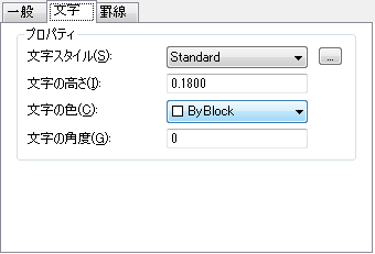

使用可能な文字スタイルがリストされます。
[文字スタイル管理]ダイアログ ボックスが表示され、文字スタイルを作成、修正できます。(システム変数 DIMTXSTY)
文字の高さを設定します。データ セルと列見出しセルの既定の文字の高さは 0.1800 です。表タイトルの既定の文字の高さは 0.25 です。
文字の色を指定します。リストの一番最後の[色選択]を選択すると、[色選択]ダイアログ ボックスが表示されます。
文字の角度を設定します。既定の文字角度は 0(ゼロ) 度です。-359 から +359 度の間で任意の角度を入力できます。

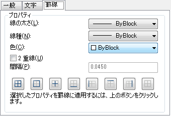

罫線のボタンをクリックすることにより指定した罫線に割り当てる線の太さを設定します。太い罫線を使用すると、セルの余白を増やす必要が生じる場合があります。
指定した罫線に割り当てる線種を設定します。カスタム線種をロードするには、[その他]を選択します。
罫線のボタンをクリックすることにより指定した罫線に割り当てる色を設定します。[色選択]を選択すると、[色選択]ダイアログ ボックスが表示されます。
表の罫線を 2 重線として表示します。
2 重線の罫線の間隔を指定します。既定の間隔は 0.1800 です。
セルの罫線の外観をコントロールします。罫線プロパティには、グリッドラインの太さと色があります。
すべての罫線に罫線プロパティの設定を適用します。
外枠の罫線に罫線プロパティの設定を適用します。
内側の罫線に罫線プロパティの設定を適用します。
下罫線に罫線プロパティの設定を適用します。
左罫線に罫線プロパティの設定を適用します。
上罫線に罫線プロパティの設定を適用します。
右罫線に罫線プロパティの設定を適用します。
罫線を非表示にします。
