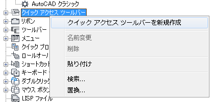

クイック アクセス ツールバーを作成する
- [カスタマイズ]タブの[ <ファイル名> 内のカスタマイズ]ペインで、[クイック アクセス ツールバー]ノードを右クリックします。[クイック アクセス ツールバーを新規作成]を選択します。
[クイック アクセス ツールバー1]という名前の新規クイック アクセス ツールバーが、[クイック アクセス ツールバー]ノードの最後に表示されます。

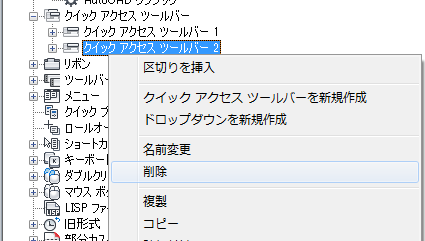

 クイック アクセス ツールバーを削除する
- [カスタマイズ]タブの[ <ファイル名> 内のカスタマイズ]ペインで、[クイック アクセス ツールバー]ノードの横のプラス(+)記号をクリックして展開します。
- 削除するクイック アクセス ツールバーを右クリックし、[削除]を選択します。
- [適用]をクリックします。

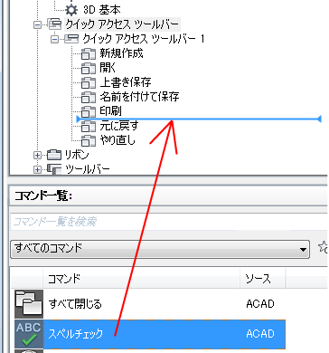

 コマンドを追加またはコントロールする(CUI エディタ)
- 修正するクイック アクセス ツールバーの横のプラス記号(+)をクリックします。
- [クイック アクセス ツールバー]に追加するコマンドまたはコントロールを、[コマンド一覧]ペインから[ <ファイル名> 内のカスタマイズ]ペインにドラッグします。
インジケータ バーが表示され、ポインティング デバイスのボタンを放したときにコマンドまたはコントロールが追加される場所が示されます。
- コマンドまたはコントロールを挿入する場所にインジケータ バーが表示されたら、ポインティング デバイスのボタンを放します。
- [適用]をクリックします。

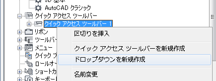

 ドロップダウンを追加する
- ドロップダウンを追加するクイック アクセス ツールバーを右クリックします。[ドロップダウンを新規作成]を選択します。
[ドロップダウンを新規作成]という名前の新しいドロップダウンが、クイック アクセス ツールバーの一番下に追加されます。

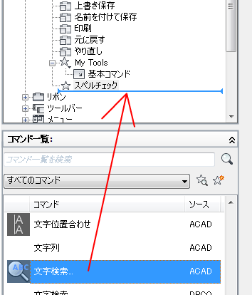

- クイック アクセス ツールバーの一番下に表示されているドロップダウンを、希望の位置にドラッグします。ポインティング デバイスのボタンを放すと、ドロップダウン上で再配置されます。
表示されるインジケータ バーを使用して、コマンドのドロップダウン上の位置を指定します。
- ドロップダウン メニューに追加するコマンドまたはコントロールを、[コマンド一覧]ペインから[ <ファイル名> 内のカスタマイズ]ペインにドラッグします。
- ドロップダウンが[分割]動作を使用する場合、メイン ボタンのコマンドを設定するには、ドロップダウンの[基本コマンド]ノードにコマンドを追加します。
