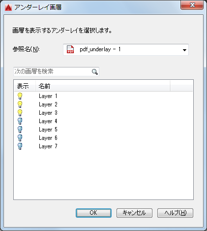

アンダーレイの画層の表示/非表示を切り替えることができます。
既定では、ファイルをアタッチすると、アンダーレイの表示可能なすべての画層が表示されます。通常は、不要な画層を非表示にしておくと、見やすくなるので便利です。
DWFLAYERS[DWF 画層]、PDFLAYERS[PDF 画層]、DGNLAYERS[DGN 画層]、または ULAYERS[アンダーレイ画層]コマンドを使用するか、選択したアンダーレイを右クリックし、ショートカット メニューから該当する画層項目を選択します。
[アンダーレイ画層]ダイアログ ボックスに何も表示されない場合、アンダーレイに画層は含まれていません。
[プロパティ]パレットを使用すると、アンダーレイの画層の表示/非表示を確認できます。
