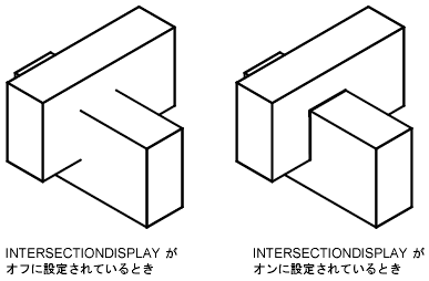

[面の交線]
交線を表すポリラインの表示/非表示と色を指定します。交線を表すポリラインは、3D サーフェスの面と面の交差部分に表示されます。
[交線を表示]
交線を表すポリラインの表示/非表示を指定します。(システム変数 INTERSECTIONDISPLAY)
