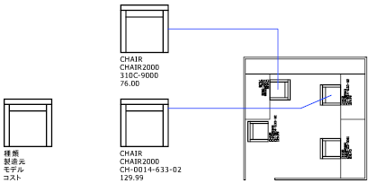

次の図に、種類、メーカー、モデル、価格の 4 つの属性を持つ椅子ブロックを示します。名称は変数として設定されたため、各ブロック参照の挿入時に、各インスタンスに関する固有の情報を追加できます。
