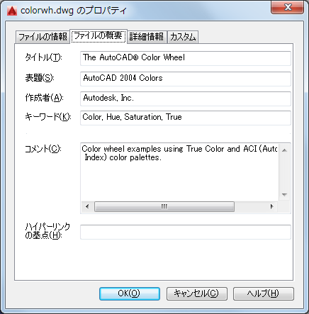

作成者、タイトル、分類などのプロパティを定義します。
たとえば、すべての図面ファイルにキーワードを追加しておくと、DesignCenter™ を使用して特定のキーワードですべての図面ファイルを検索することができます。
次のオプションが表示されます。
この図面を検索するときに使用するタイトルを指定します。タイトルは、図面ファイルの名前と違っていてもかまいません。
図面の表題を指定します。表題名を使用して、同じ表題の図面をグループ化することができます。
図面の作成者を指定します。作成者名を入力したり変更できるのはユーザだけです。作成者名を変更するには、既存の名前を削除して、新しい名前を入力します。
図面の検索に使用するキーワードを指定します。
図面の内容を説明するコメントを記入します。
図面内に挿入されるすべての相対リンクに使用する基本アドレスを指定します。たとえば、http://www.autodesk.co.jp のようなインターネット アドレスや、ネットワーク ドライブ上のフォルダへのパスを指定できます。
