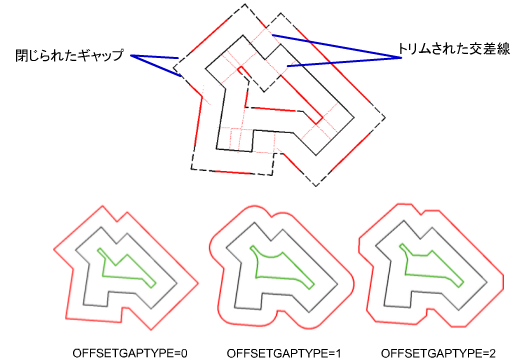

2D ポリラインは個々の線分セグメントとしてオフセットされ、その結果、セグメント間の交差またはギャップが生じます。オフセットを完了するために、交差する線分はトリムされ、ギャップは埋められます。

[コーナー(C)]オプションを使用して、ポリラインのコーナーをシャープにするか丸めるかを指定できます。外側のコーナーと内側のコーナーは、コーナーが凹面か凸面なのかによって(円弧の半径は、指定したオフセットの距離を保持します)、異なる丸めのコーナーが作成されます。
