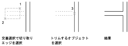

この例では、トリムすることで、2 つの壁を包絡処理しています。

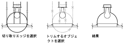

オブジェクトは、切り取りエッジの 1 つであると同時に、トリムするオブジェクトの 1 つにすることができます。たとえば、次の照明器具の図では、円は下書き線の切り取りエッジであると同時に、トリム対象にもなっています。

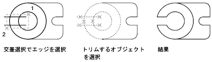

複数のオブジェクトをトリムする場合は、さまざまな選択方法を使用して、現在の切り取りエッジとトリムするオブジェクトを簡単に選択できます。次の例では、交差窓選択を使用して切り取りエッジを選択しています。

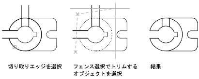

次の例では、フェンス選択方式を使用して、トリムする一連のオブジェクトを選択しています。

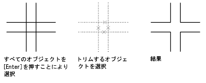

交差する他のオブジェクトとの最も近い交点までトリムすることもできます。切り取りエッジを選択する代わりに、[Enter]を押します。次に、トリムするオブジェクトを選択すると、最も近くに表示されているオブジェクトが切り取りエッジになります。この例では、壁をトリムして、包絡処理しています。

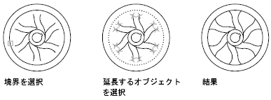

延長は、トリムと同じように機能します。オブジェクトの一方の端点を、他のオブジェクトによって定義された境界エッジまで正確に延長することができます。この例では、境界エッジの円まで線分を正確に延長しています。

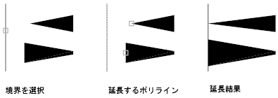

テーパ(ふくらみ)の付いた 2D ポリライン セグメントをトリムまたは延長する場合は、元のテーパを保持するように新しい端点まで延長されるため、端点の幅が補正されますこの補正によってセグメントの終点の幅が負になると、終点の幅は強制的に 0(ゼロ)に補正されます。
