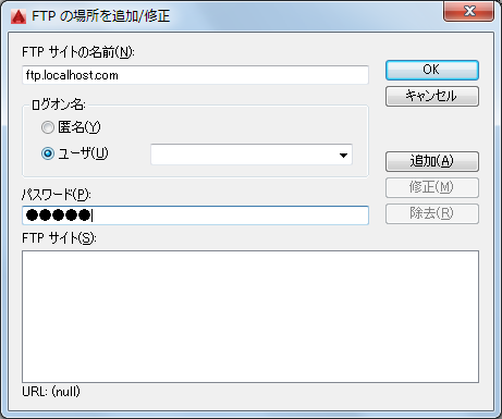

標準のファイル選択ダイアログ ボックス内で参照できる FTP サイトを定義します。
追加したサイトを参照するには、標準のファイル選択ダイアログ ボックスの場所リストで FTP を選択します。
[FTP の場所を追加/修正]ダイアログ ボックスをアクセスするには、標準のファイル選択ダイアログ ボックスで、[ツール]
[FTP の場所を追加/修正]を選択します。
次のオプションが表示されます。
FTP のサイト名を指定します(たとえば、ftp.autodesk.com)。
匿名と特定のユーザ名のどちらで FTP サイトにログオンするかを指定します。
匿名ユーザとして FTP サイトにログオンします。FTP サイトが匿名のログオンを許可しない場合は、[ユーザ]を選択し、有効なユーザ名を入力します。
指定したユーザ名で FTP サイトにログオンします。
FTP サイトにログオンするために使用するパスワードを指定します。
標準のファイル選択ダイアログ ボックスから利用できる FPT サイトのリストに、新しい FTP サイトを追加します。
選択した FTP サイトを、指定したサイト名、ログオン名、パスワードを使用するように修正します。
選択した FTP サイトを、標準のファイル選択ダイアログ ボックスから利用できる FTP サイトのリストから除去します。
すべての標準のファイル選択ダイアログ ボックスの場所リストから利用できる FTP サイトがリストされます。
選択した FTP サイトの URL が表示されます。
