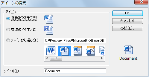

図面内の埋め込みオブジェクトまたはリンク オブジェクトのアイコンを変更します。
次のオプションが表示されます。
埋め込みオブジェクトまたはリンク オブジェクトを表すアイコンを指定します。
現在選択されているアイコンを指定します。
作成元アプリケーションの既定のアイコンを指定します。
ファイルからアイコンを指定します(有効な種類は、EXE、DLL、ICO です)。
アイコンのタイトルを入力できます。タイトルを入力しない場合は、ファイルの種類が表示されます。
[参照]ダイアログ ボックス(標準のファイル選択ダイアログ ボックス)が表示され、ファイルからアイコンを選択できます。
