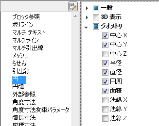

 オブジェクトのプロパティの表示をコントロールする
- [カスタマイズ]タブの[ <ファイル名> 内のカスタマイズ]ペインで、[クイック プロパティ]を選択します。
- オブジェクト ペインで、オブジェクト タイプ リストからオブジェクトを選択します。
- [プロパティ]ペインで、クイック プロパティ パレットのオブジェクト タイプに対して表示するプロパティを選択します。
オブジェクト タイプのチェック ボックスをオンにすると、そのタイプのオブジェクトを選択したときに、このオブジェクト タイプのプロパティがクイック プロパティ パレットに表示されます。ただし、システム変数 QPMODE が 2、システム変数 PICKFIRST がオンに設定されている必要があります。クイック プロパティ パレットから選択したオブジェクト タイプを削除するには、オブジェクト タイプの横のチェック ボックスをオフにします。
- [適用]をクリックします。

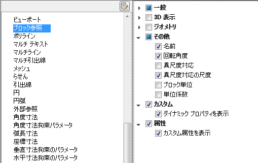

 ブロック参照のカスタム プロパティと属性の表示をコントロールする
- オブジェクト ペインで、オブジェクト タイプ リストから[ブロック参照]を選択します。
- プロパティ ペインで、[カスタム]および[属性]の横のチェック ボックスをオンにします。
[カスタム]および[属性]分類をオンにすると、ブロックのダイナミック プロパティと属性がクイック プロパティパレットに表示されます。
- [適用]をクリックします。

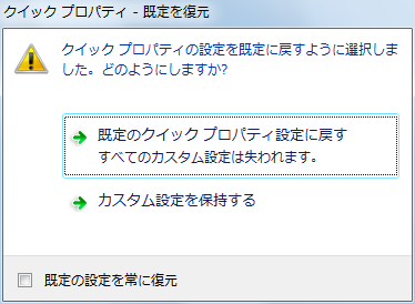

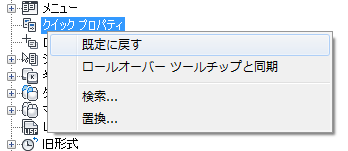

 [クイック プロパティ]の既定の設定を復元する
- [カスタマイズ]タブの[<ファイル名> 内のカスタマイズ]ペインで、[クイック プロパティ]を右クリックします。
- [既定に戻す]を選択します。
- [既定のクイック プロパティ設定に戻す]をクリックします。
- [適用]をクリックします。

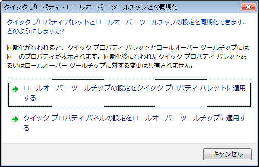

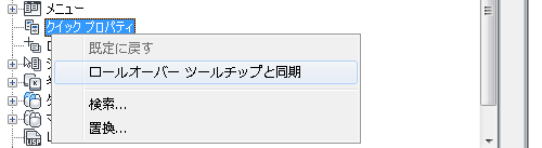

 クイック プロパティとロールオーバー ツールチップを同期する
- [ロールオーバー ツールチップと同期]を選択します。
- [ロールオーバー ツールチップの設定をクイック プロパティ パレットに適用する]をクリックします。
- [適用]をクリックします。
