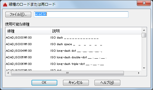

線種ライブラリ(LIN)ファイルで定義されている線種をロードします。
次のオプションが表示されます。
[線種ファイルを選択]ダイアログ ボックスが表示され、別の線種(LIN)ファイルを選択することができます。
現在の LIN ファイルの名前が表示されます。別の LIN ファイルの名前を入力したり、[ファイル]ボタンをクリックして[線種ファイルを選択]ダイアログ ボックスからファイルを選択することができます。
ロードできる線種が表示されます。リストのすべての線種を選択または選択解除するには、リストを右クリックし、[すべて選択]または[すべてクリア]を選択します。
