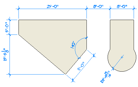

ここでは、各種の寸法を記入する例を示します。
長さ寸法
DIMLINEAR[長さ寸法記入]コマンドを使用して、水平方向および垂直方向の寸法を記入することができます。ボタンが、最も一般的な寸法記入コマンドを含むドロップダウン リストであることに注目してください。

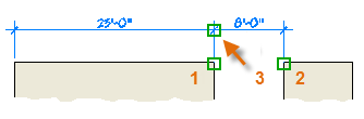

下の 8'-0" の寸法では、他の方法を使用しています。DIMLINEAR[長さ寸法記入]コマンドを開始し、2 つの端点(1 および 2)をクリックした後、寸法線の位置(3)をクリックします。寸法線を整列させるために、点 3 は前に作成した寸法線の端点にスナップされました。

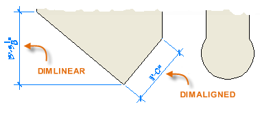

水平寸法と垂直寸法を作成するには DIMLINEAR[長さ寸法記入]コマンドを使用し、オブジェクトと平行に寸法を記入するには DIMALIGNED[平行寸法記入]コマンドを使用します。

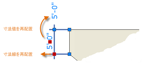

寸法を修正する
寸法を単純に調整する場合は、グリップを使用する以上に早い方法はありません。
この例では、寸法を選択してグリップを表示します。次に、寸法値のグリップをクリックして新しい位置にドラッグするか、寸法線の端点のグリップの 1 つをクリックして寸法線をドラッグします。
ヒント: 変更が複雑な場合は、削除してから作成し直すほうが早いかもしれません。

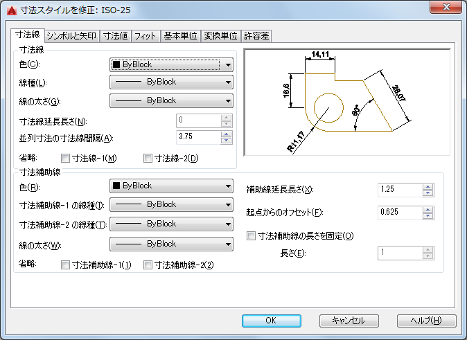

寸法スタイルは、作図標準を準拠する上で役立ちます。多数の寸法変数があり、それらは DIMSTYLE[寸法スタイル管理]コマンドを使用して設定できます。このコマンドを使用して、寸法の外観と動作のほぼすべてをコントロールすることができます。これらの設定はすべて、それぞれの寸法スタイルに格納されます。
既定の寸法スタイルは、Standard (フィート/インチ)または ISO-25 (メートル)という名前です。このスタイルは、別のスタイルを現在の寸法スタイルに設定しない限り、すべての寸法に割り当てられます。
現在の寸法スタイルの名前(この例では Hitchhiker)は、[注釈]パネルのドロップダウン リストに表示されます。
[寸法スタイル管理]ダイアログ ボックスを開くには、指定ボタンをクリックします。任意の標準に準拠した寸法スタイルを作成することができますが、完璧に指定するには、時間を必要とします。作成したすべての寸法スタイルを図面テンプレート ファイルに保存しておきます。
