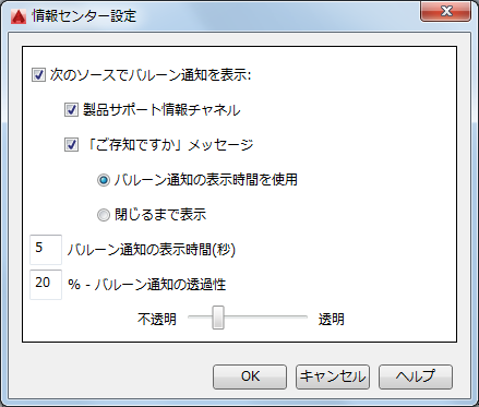

アプリケーション ウィンドウの右上コーナーに表示されるバルーン通知の内容や表示時間をコントロールするオプションを提供します。
[オプション]ダイアログ ボックス、[システム]タブ
次のオプションが表示されます。
バルーン表示機能のオン/オフをコントロールします。
製品サポートの通知を表示するかどうかをコントロールします。
役に立つメッセージやヒントを表示するかどうかをコントロールします。
「ご存知ですか」メッセージは、ナレッジ ベースの情報と一般的な教育メッセージを提供します。情報の詳細を表示するには、文字または展開アイコンをクリックします。
下の領域で指定した秒数だけバルーン メッセージを表示します。
バルーン表示が自動的に閉じるまでの時間を指定します。
バルーンの透過性を 0 (不透明)から 80 (ほぼ透明)までコントロールします。
