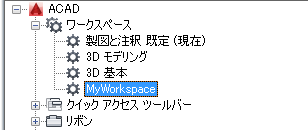

- [カスタマイズ]タブの[ <ファイル名> 内のカスタマイズ]ペインで、[ワークスペース]ノードの横のプラス(+)記号をクリックして展開します。
- 変更するワークスペースを選択します。

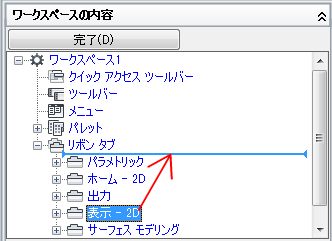

- [ワークスペースの内容]ペインで、[リボン タブ]ノードの横のプラス(+)記号をクリックして展開します。
- リボン タブを新しい位置にドラッグします。
水平バーによって、リボン タブの新しい位置が示されます。
- リボン タブを挿入する場所に水平バーが表示されたら、ポインティング デバイスのボタンを放します。

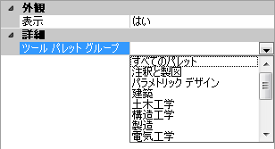

- [プロパティ]ペインで、次のいずれかの操作を行います。
- リボン タブの既定の表示状態をコントロールするには、[表示]ボックスで、オプション([はい]または[いいえ])を選択します。
- ツールパレット グループをリボン タブに関連付けるには、[ツール パレット グループ]ボックスで、表示されるツール パレット グループの 1 つを選択します。

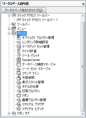

- [ワークスペースの内容]ペインで、[パレット]ノードの横のプラス(+)記号をクリックして展開します。
- 表示するパレットを選択します。
- [プロパティ]ペインの[外観]領域の[表示]ドロップダウン リストをクリックし、[はい]を選択します。

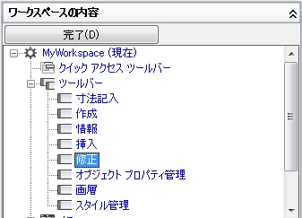

- [ワークスペースの内容]ペインで[ワークスペースをカスタマイズ]をクリックします。
- [カスタマイズ]タブの[ <ファイル名> 内のカスタマイズ]ペインで、[ツールバー]ノードの横のプラス(+)記号をクリックして展開します。
- ワークスペースに追加するそれぞれのツールバーの横のチェック ボックスをクリックします。
