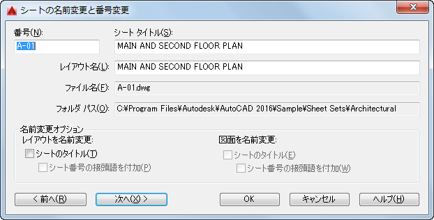

シート セットのシートのシート番号、シート タイトルなどのプロパティを指定します。
次のオプションが表示されます。
選択したシートのシート番号を指定します。
選択したシートのシート タイトルを指定します。
選択したシートに関連付けられているレイアウトの名前を指定します。
選択したシートに関連付けられている図面ファイルの名前が表示されます。
図面ファイルのフォルダ パスが表示されます。
このチェック ボックスをオンにすると、レイアウト名がシート タイトルに合わせて変更されます。
このチェック ボックスをオンにすると、レイアウト名が、シート タイトルの先頭にシート番号を付加した形式の新しい名前に変更されます。
このチェック ボックスをオンにすると、図面ファイル名がシート タイトルに合わせて変更されます。
このチェック ボックスをオンにすると、図面のファイル名が、シート タイトルの最初にシート番号を付加した形式の新しい名前に変更されます。
このダイアログ ボックスに次のシートをロードします。これは、一連のシートの番号またはタイトルを変更する場合に便利です。
このダイアログ ボックスに前のシートをロードします。
