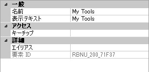

- 新しいパネルを選択し、[プロパティ]ペインでプロパティを更新します。
- [表示テキスト]ボックスに、このパネルがリボンに表示されたときのタイトル文字列を入力します。
- [キーチップ]ボックスに、[Alt]を押してキーボードからリボン パネルにアクセスするための文字を入力します。
- [エイリアス]ボックスにリボン パネルのエイリアスを入力します。
- [適用]をクリックします。

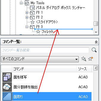

- コマンドを追加する行、サブパネル、ドロップダウンの横のプラス(+)記号をクリックします。
- [コマンド一覧]からコマンドをパネルの行、サブパネル、またはドロップダウンにドラッグ アンド ドロップします。

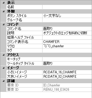

- [プロパティ]ペインで、追加したコマンドのプロパティを変更します。
- [適用]をクリックします。

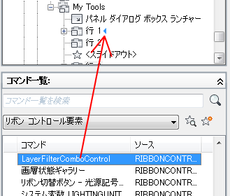

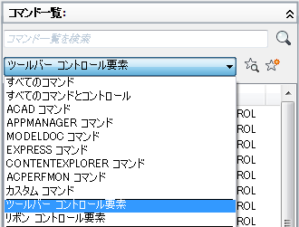

- [コマンド一覧]ペインのカテゴリ リストで、[リボン コントロール要素]を選択します。
[コマンド一覧]には、リボン コントロール要素の一覧のみが表示されます。
- [コマンド一覧]からリボン パネル内の行まで、コントロールをドラッグ アンド ドロップします。

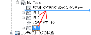

パネル ダイアログ ボックス ランチャーにコマンドを割り当てる
- [カスタマイズ]タブの[ <ファイル名> 内のカスタマイズ]ペインで、[リボン]ノードの横のプラス(+)記号をクリックして展開します。
- [パネル]ノードの横のプラス(+)記号をクリックして展開します。
- [パネル ダイアログ ボックス ランチャー]ノードにコマンドを割り当てるリボン パネルの横のプラス記号(+)をクリックします。
- コマンドを、[コマンド一覧]から、パネルの[パネル ダイアログ ボックス ランチャー]にドラッグします。
- [適用]をクリックします。

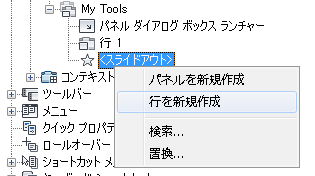

 行を追加する
- 行を追加するリボン パネルを右クリックします。[新しい行]を選択します。
- [適用]をクリックします。

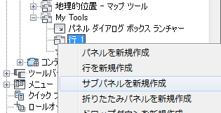

 行にサブパネルまたは折りたたみパネルを追加する
- サブパネルまたは折りたたみパネルを追加するリボン パネルの横のプラス記号(+)をクリックします。
- 必要に応じてサブパネルまたは折りたたみパネルに新しい行を作成するか、サブパネルまたは折りたたみパネルを追加する行の横のプラス記号(+)をクリックします。
- 行を右クリックし、[サブパネルを新規作成]または[折りたたみパネルを新規作成]を選択します。
- [適用]をクリックします。

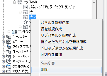

 行またはサブパネルを削除する
- 削除する行またはサブパネルを含んでいるリボン パネルの横のプラス記号(+)をクリックします。
- 削除する行またはサブパネルを右クリックします。[削除]を選択します。
- [適用]をクリックします。

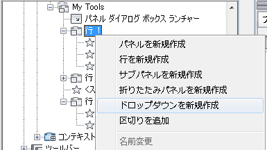

- ドロップダウンを追加する行を右クリックします。[ドロップダウンを新規作成]を選択します。
[ドロップダウンを新規作成]という名前の新しいドロップダウンが、行の最後の位置に作成されます。
- 新しいドロップダウンを右クリックします。[名前変更]を選択して、新しい名前を入力します。

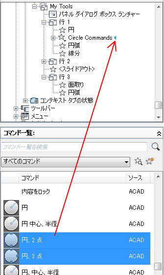

- [コマンド一覧]ペインから、新しいドロップダウンに追加するコマンドをドラッグ アンド ドロップします。
-  必要に応じて、ドロップダウンのプロパティを調整して、ドロップダウンやドロップダウン領域のコマンドの外観をコントロールします。
- ドロップダウンが[分割]動作を使用する場合、メイン ボタンのコマンドを設定するには、ドロップダウンの[基本コマンド]ノードにコマンドを追加します。

- ラベルを表示するコマンドを選択します。
- [プロパティ]ペインの[ボタン スタイル]ボックスで下向き矢印をクリックし、[大-文字付き(縦)]、[大-文字付き(横)]、[小-文字付き]のいずれかを選択します。
- [適用]をクリックします。

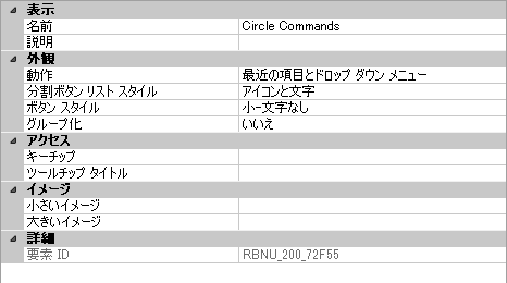

- 変更するドロップダウンを選択し、[プロパティ]ペインでプロパティを変更します。
- [動作]ボックスの下向き矢印をクリックし、[最近の項目とドロップダウン メニュー]、[ドロップダウン メニュー]、[分割]、[最新で分割(静止文字)]のいずれかを選択します。
- [分割ボタン リスト スタイル]ボックスの下向き矢印をクリックし、[アイコン]、[アイコンと文字]、[説明]のいずれかを選択します。

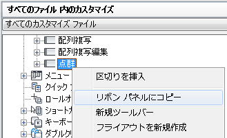

リボン パネルにツールバーをコピーする
- [カスタマイズ]タブの[ <ファイル名> 内のカスタマイズ]ペインで、[ツールバー]ノードの横のプラス(+)記号をクリックして展開します。
- コピーして、リボン パネルに変換するツールバーを右クリックします。[リボン パネルにコピー]を選択します。
- [CUI エディタ - リボン パネル ノードへのコピーの確認]ダイアログ ボックスで、[はい]を選択します。
コピーされたツールバーは、[リボン]
 [パネル]ノードの下に配置されます。
- [適用]をクリックします。

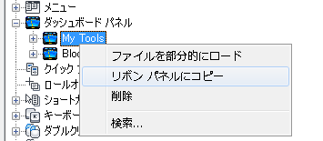

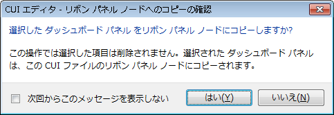

リボン パネルにダッシュボード パネルをコピーする
- [転送]タブの右側の[ <ファイル名> 内のカスタマイズ]ペインで、[カスタマイズ ファイルを開く]ボタンをクリックします。
- [ファイルを開く]ダイアログ ボックスの[ファイルの種類]ドロップダウン リストで、[旧バージョンのカスタマイズ ファイル(*.cui)]を選択します。
- リボン パネルにコピーするダッシュボード パネルが含まれたカスタマイズ(CUI)ファイルを選択します。[開く]をクリックします。
- [ダッシュボード パネル]ノードの横のプラス(+)記号をクリックして展開します。
- コピーしてリボン パネルに変換するダッシュボード パネルを右クリックします。[リボン パネルにコピー]を選択します。
コピーされたダッシュボード パネルは、[リボン]
 [パネル]ノードの下に配置されます。

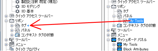

- 新しいリボン パネルを、右側の[ <ファイル名> 内のカスタマイズ]ペインから、左側の[ <ファイル名> 内のカスタマイズ]ペインのロードされている CUIx ファイルの[パネル]ノードにドラッグします。
