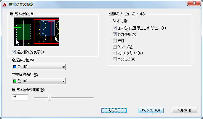

選択のプレビューの外観をコントロールします。
[オプション]ダイアログ ボックス、[選択]タブ
次のオプションが表示されます。
選択のプレビュー時の選択領域の外観をコントロールします。
現在の設定の結果が表示されます。
選択領域に対する効果の表示をコントロールします。(システム変数 SELECTIONAREA)
窓選択を実行中の透明選択領域の色をコントロールします。(システム変数 WINDOWAREACOLOR)
交差選択中の選択領域の色をコントロールします。(システム変数 CROSSINGAREACOLOR)
窓選択および交差選択中の選択領域の透明度をコントロールします。(システム変数 SELECTIONAREAOPACITY
選択のプレビューから除外するオブジェクト タイプを指定します。
ロックされた画層上のオブジェクトを選択のプレビューから除外します。既定では、このチェック ボックスはオンになっています。(システム変数 PREVIEWFILTER)
選択のプレビューから外部参照内のオブジェクトを除外します。既定では、このチェック ボックスはオンになっています。(システム変数 PREVIEWFILTER)
選択のプレビューから表を除外します。(システム変数 PREVIEWFILTER)
選択のプレビューからグループ内のオブジェクトを除外します。(システム変数 PREVIEWFILTER)
選択のプレビューからマルチ テキスト オブジェクトを除外します。(システム変数 PREVIEWFILTER)
選択のプレビューからハッチング オブジェクトを除外します。(システム変数 PREVIEWFILTER)
