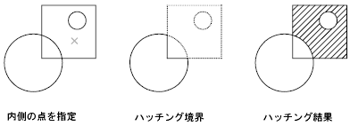

1 つまたは複数のオブジェクトによって形成された閉じた領域内の点を選択して、ハッチング境界を決定します。

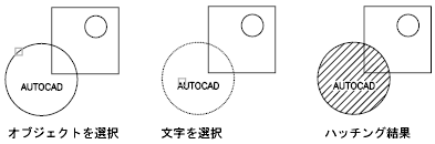

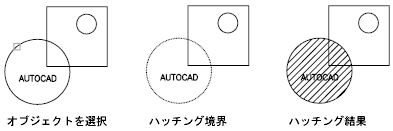

このオプションを使用すると、内側にあるオブジェクトは自動的には検出されません。現在の島の検出スタイルに従って選択した境界の内側にあるオブジェクトをハッチングしたり、塗り潰すには、それらのオブジェクトを選択する必要があります。
文字の周囲にハッチングされない空間を作成するには、選択セットに文字を含めます。
