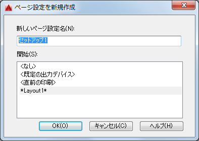

新しいページ設定の名前を指定し、開始点として使用するページ設定も指定します。
次のオプションが表示されます。
新しいページ設定の名前を指定します。
新しいページ設定の開始点として使用するページ設定を指定します。[OK]をクリックすると、選択したページ設定の設定を示す[ページ設定]ダイアログ ボックスが表示され、必要に応じて修正できます。
シート セット マネージャから[ページ設定を新規作成]ダイアログ ボックスを開いている場合、優先ページ設定ファイル内の名前の付いたページ設定のみが一覧表示されます。
