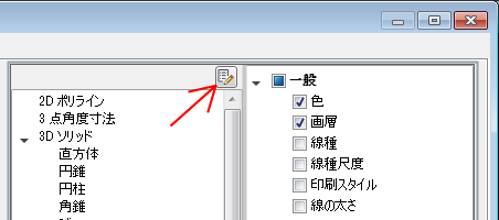

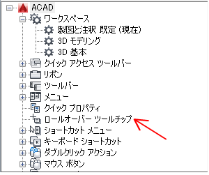

をクリックします。  検索

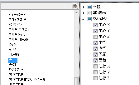

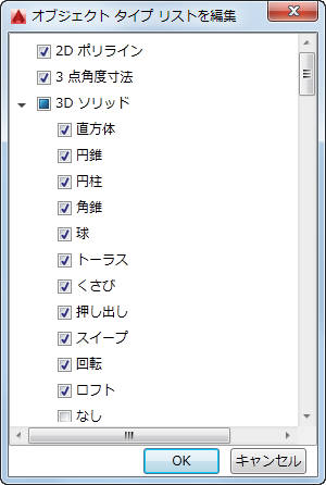

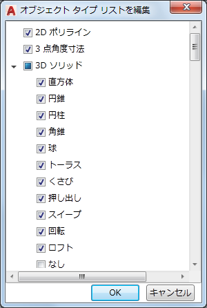

オブジェクト タイプのチェック ボックスをオンにすると、同じタイプのオブジェクトの上にカーソルを置いたときに、そのオブジェクト タイプのプロパティがロールオーバー ツールチップに表示されます。ロールオーバー ツールチップでオブジェクト タイプがサポートされないようにするには、オブジェクト タイプの横のチェック マークをオフにします。
プロパティのチェック マークをオンにすると、作図ウィンドウで、選択したオブジェクト タイプのオブジェクト上にカーソルを重ねたときに、ロールオーバー ツールチップにこのプロパティが表示されます。選択したオブジェクト タイプのプロパティを除去するには、プロパティの横のチェック ボックスをオフにします。
