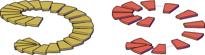

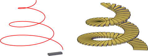

パス配列複写では、パスに沿って、またはパスの一部に沿って、項目が等間隔に配置複写されます。
線分、ポリライン、3D ポリライン、スプライン、らせん、円弧、円、楕円をパスにできます。

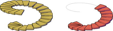

パスに沿って項目を、メジャー(等間隔)またはディバイダ(等分割)オプションに従って配置することができます。
[パス配列複写]コンテキスト メニューでは、間隔、項目数、配列複写のレベルを調整するためのすべての設定が提供されます。
また、選択したパス配列複写のグリップを使用して、配列複写の構成を変更できます。
正方形の基点グリップにカーソルを合わせると、オプションのメニューが表示されます。たとえば、[行数]を選択してからドラッグすると、配列に行を追加できます。
三角形のグリップをドラッグすると、パスに沿って配列する項目の数を変更できます。
