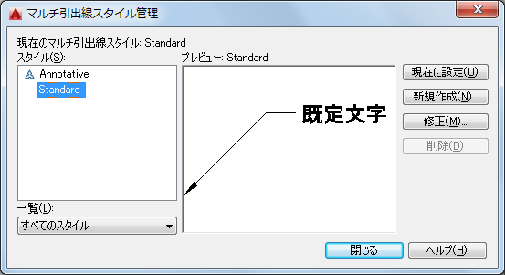

マルチ引出線の作成に使用できるスタイルを作成、修正します。
マルチ引出線の外観は、マルチ引出線スタイルによってコントロールします。マルチ引出線スタイルによって、参照線、引出線、矢印、内容の形式を指定します。
マルチ引出線スタイルを作成、修正、削除することができます。
次のオプションが表示されます。
記入するマルチ引出線に適用するマルチ引出線スタイルの名称が表示されます。既定のマルチ引出線スタイルは、Standard です。
マルチ引出線スタイルが一覧表示されます。現在のスタイルはハイライト表示されます。
[スタイル]一覧の内容をコントロールします。図面で使用できるすべてのマルチ引出線を表示するには、[すべてのスタイル]を選択します。現在の図面内のマルチ引出線によって参照されているマルチ引出線スタイルのみが表示されるようにするには、[使用中のスタイル]を選択します。
[スタイル]一覧で選択したスタイルのプレビュー イメージが表示されます。
[スタイル]一覧で選択したマルチ引出線スタイルを現在のスタイルに設定します。新しいマルチ引出線はすべてこのマルチ引出線スタイルで記入されます。
[新しいマルチ引出線スタイルを作成]ダイアログ ボックスが表示され、新しいマルチ引出線スタイルを定義できます。
[マルチ引出線スタイルを修正]ダイアログ ボックスが表示され、マルチ引出線スタイルを修正できます。
[スタイル]一覧で選択したマルチ引出線スタイルを削除します。図面で使用中のスタイルは削除できません。
