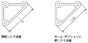

寸法を作成した後で、寸法値を移動、回転、または置換することができます。
 また、寸法値を別の場所に移動したり、ホーム ポジション(現在の寸法スタイルで定義された位置)に戻すこともできます。次の図では、ホーム ポジションは寸法線の上の中央です。

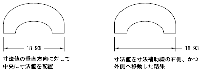

 寸法値は、寸法線に沿って左、右、または中央に、そして寸法補助線の内側または外側の任意の位置に移動することができます。この操作は、グリップを使用するとすばやく簡単に行えます。寸法値を上下に移動する場合、寸法線に対する寸法値の現在の垂直方向の位置合わせは変更されず、寸法線と寸法補助線が修正されます。寸法値を右下に移動した結果を次の図に示します。寸法値は、寸法線の垂直方向に対して中央に配置されたままになっています。
