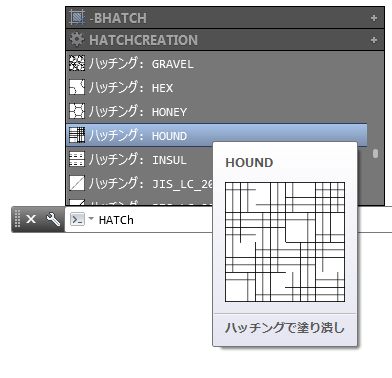

例: ハッチング パターンを挿入する: コマンド プロンプトに対して hatch と入力し、[Tab]キーを押してオプションを切り替えると、使用できるハッチング パターンが含まれるように、コマンド ラインの入力候補リストが展開されます。追加のハッチングやグラデーションを表示するには、スクロール バーをドラッグします。名前にカーソルを合わせることで、各オプションのサムネイルを表示することができます。
ハッチング名を選択し、図面内の閉じた領域内またはオブジェクトをクリックして、ハッチング パターンを挿入します。

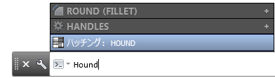

コンテンツの名前で検索することもできます。たとえば、Hound というハッチング タイプを検索するには、hound と入力します。候補リストには、コンテンツのカテゴリと名前が表示されます。
名前を選択し、作図領域内の閉じた領域の内側をクリックしてパターンを挿入できます。
