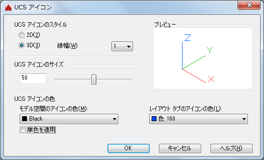

UCS アイコンのスタイル、表示/非表示、表示位置をコントロールします。
次のオプションが表示されます。
2D と 3D の UCS アイコンのどちらを表示するかと、表示するアイコンの外観を指定します。
Z 軸のない 2D アイコンが表示されます
3D アイコンが表示されます。
3D UCS アイコンが選択されている場合に、アイコンの線幅をコントロールします。
モデル空間での UCS アイコンのプレビューが表示されます。
UCS アイコンのサイズをビューポートのサイズに対するパーセンテージでコントロールします。既定値は 50 で、指定できる値は 5 から 95 です。UCS アイコンのサイズは、アイコンが表示されるビューポートのサイズに比例することに注意してください。
モデル空間のビューポートとレイアウト タブでの UCS アイコンの色をコントロールします。
モデル空間のビューポートでの UCS アイコンの色をコントロールします。
レイアウト タブの UCS アイコンの色をコントロールします。
選択したモデル空間アイコンの色を 2D UCS アイコンのすべての軸に適用します。
