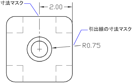

寸法マスクを使用すると、寸法線、寸法補助線、引出線の一部を設計図面上で非表示にできます。
寸法マスクは、寸法またはマルチ引出線に自動または手動で追加できます。寸法マスクの配置にどちらの方法を使用するかは、寸法またはマルチ引出線と交差しているオブジェクトの数によって決まります。

寸法マスクを自動的に追加するには、寸法またはマルチ引出線を選択し、DIMBREAK[寸法マスク]コマンドの[自動(A)]オプションを使用します。自動的に配置された寸法マスクは、寸法、マルチ引出線、または交差しているオブジェクトを修正すると更新されます。
寸法マスクのサイズは、[寸法スタイル]ダイアログ ボックスの[シンボルと矢印]タブでコントロールします。指定したサイズは、寸法マスクのサイズ、寸法尺度、現在のビューポートの現在の注釈尺度の影響を受けます。
寸法またはマルチ引出線と交差しているオブジェクトごとに寸法マスクのサイズと位置を指定する代わりに、切り取りエッジとして使用する交差オブジェクトを指定できます。交差している個々のオブジェクトを選択して追加した寸法マスクは、寸法、マルチ引出線、交差しているオブジェクトを修正すると更新されます。
寸法線、寸法補助線、または引出線上で 2 点を指定してマスクのサイズと位置を指定することにより、寸法マスクを配置できます。2 点を指定して手動で追加した寸法マスクは、寸法、マルチ引出線、交差しているオブジェクトを修正しても、自動的には更新されません。
そのため、手動で寸法マスクを追加した寸法またはマルチ引出線を移動したり、交差しているオブジェクトを修正した場合は、寸法またはマルチ引出線を復元してから、再度寸法マスクを追加しなければならない場合があります。2 点を指定して追加した寸法マスクのサイズは、現在の寸法尺度および現在のビューポートの注釈尺度の値の影響を受けません。
