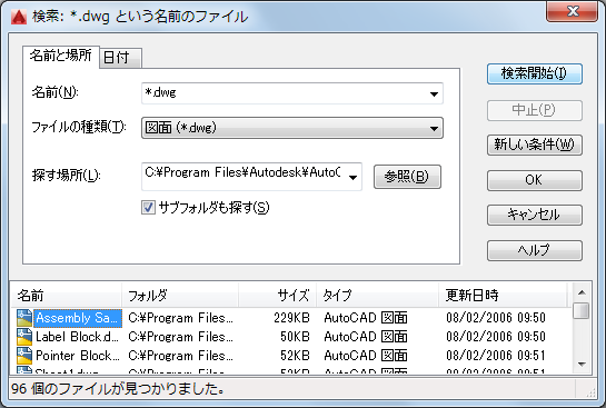

名前、場所、作成または更新した日付に基づいてファイルを検索します。
[検索]ダイアログ ボックスを表示するには、標準のファイル選択ダイアログ ボックスから[ツール]
[検索]を選択します。
[検索]ダイアログ ボックスには、[名前と場所]タブと[日付]タブがあります。
その他のオプションとして、[検索開始]、[中止]、[新しい条件]、[OK]、[検索結果]があります。
次のオプションが表示されます。
ファイルの種類、ファイル名、ファイル格納場所に基づいてファイル検索をフィルタします。
検索の対象にするファイルの完全な名前または名前の一部を指定します。複数のファイル名を入力するときは、それぞれの名前をクォーテーション マークで囲みます。
検索範囲を広くするには、次のワイルドカード文字を使用します。
検索対象のファイルの種類は[タイプ]リスト ボックスで指定しますから、[名前]ボックスにはファイルの拡張子を入力する必要はありません。たとえば、house102.dwg というファイルを検索するには、[名前]ボックスに house* と入力し、[タイプ]リスト ボックスから[図面(*.dwg)]を選択します。
検索の対象にするファイルの種類を指定します。検索対象として使用できるファイルの種類は、標準のファイル選択ダイアログ ボックスごとに異なります。
検索する場所を指定します。検索する場所を入力するか、リストから場所を選択するか、[参照]ボタンをクリックして検索場所にナビゲートします。複数の場所を入力するときは、それぞれの場所をクォーテーション マークで囲みます。
[フォルダの参照]ダイアログ ボックスが表示されて、検索場所にナビゲートできます。
[探す場所]に指定した場所のすべてのサブフォルダも検索します。
ファイルを作成または変更した日付に基づいて、ファイル検索をフィルタします。
日付でフィルタしないで検索します。
指定した期間内に作成または更新されたファイルに、検索対象を制限します。
両方のタブで指定した条件に基づいてファイルを検索します。
検索を中止します。
検索結果をクリアして、すべての検索オプションを既定値にリセットします。
検索結果から 1 つまたは複数のファイルを選択すると、[検索]ダイアログ ボックスが閉じ、選択したファイルの名前が標準のファイル選択ダイアログ ボックスの[ファイル名]ボックスに入力されます。
検索の結果見つかったすべてのファイルがリストされます。標準のファイル選択ダイアログ ボックスにファイルを渡すには、ファイルを選択し、[OK]をクリックします。複数のファイルの選択が可能な標準のファイル選択ダイアログ ボックスの場合は、検索結果から複数のファイルを渡すことができます。
