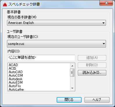

インストールされている辞書を表示して、ユーザ辞書を編集できるようにします。
辞書を管理します。スペルチェック中は、図面内の単語と、現在の基本辞書およびカスタム辞書内の単語とが比較されます。[追加]オプションを使用して指定した例外スペルは、現在使用しているユーザ辞書に保存されます。
他の言語でスペル チェックを実行したい場合は、他の基本辞書に変更できます。また、複数のユーザ辞書を作成しておき、必要に応じて切り替えることもできます。
次のオプションが表示されます。
各言語の辞書のリストが表示されます。このリストから、他の基本辞書を選択できます。この辞書はユーザ辞書と一緒に使用されます。
現在のユーザ辞書の名前が表示されます。. cus の拡張子は、AutoCAD ユーザ辞書で使用されます。
リストが表示され、ユーザ辞書ファイルを選択することができます。選択した辞書ファイルは、別のファイルを選択するまで使用されます。
リストから[ユーザ辞書を管理]を選択することもできます。選択すると、[ユーザ辞書管理]ダイアログ ボックスが表示されます。
現在、指定したユーザ辞書に存在する単語のリストが表示されます。
下のリストに単語を追加したり、リストから単語を削除できます。
ボックスに入力した単語が現在のユーザ辞書に追加されます。長さは、最大で 63 文字です。
現在のユーザ辞書から単語を削除します。
別の辞書や単語リストの単語をユーザ辞書に読み込みます。
