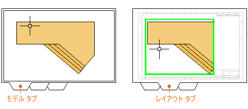

モデルのジオメトリは「モデル空間」で作成します。
当初、これは AutoCAD で使用可能な唯一の空間でした。すべての注記、ラベル、寸法、および図面枠とタイトル ブロックも、モデル空間に作成され、尺度設定されました。

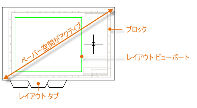

ペーパー空間が導入されてからは、[レイアウト]タブをクリックして、レイアウトと尺度を指定することができるようになりました。次の図では、ペーパー空間がアクティブになっています。現在、ペーパー空間には、2 つのオブジェクトがあります。1 つは図面枠ブロック。もう 1 つは、モデル空間のビューが表示された 1 つのレイアウト ビューポートです。
レイアウト ビューポートの使用については、このトピックの後半で詳細に説明します。

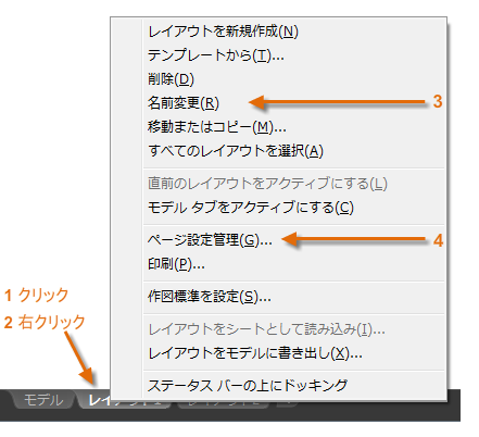

最初にすべきことは、レイアウト タブにアクセスし(1)、タブを右クリックし(2)、タブの名前を「レイアウト1」よりも何か意味ある名前に変更します(3)。D サイズのレイアウトの場合は、ARCH D または ANSI D などとするとよいでしょう。
次に[ページ設定管理]を開き(4)、レイアウト タブに表示される用紙のサイズを変更します。

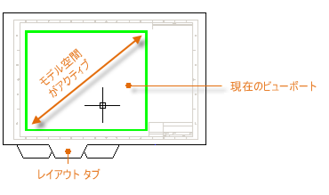

レイアウト ビューポートは、尺度が設定されたモデル空間のビューを表示するために、レイアウトに作成されたオブジェクトです。これは、モデル空間の一部を表示する窓と考えることができます。次の図では、現在のビューポートで表示しているモデル空間がアクティブで、現在のレイアウト ビューポート内からアクセスすることができます。
レイアウトでは、モデル空間がアクティブなときは、画面移動やズーム、および[モデル]タブで実行できるその他の操作をすべて実行することができます。
重要: レイアウト ビューポートの内側または外側をダブルクリックすることによって、ペーパー空間とモデル空間を切り替えることができます。

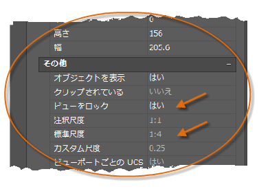

  5. [プロパティ]パレットを開き、レイアウト ビューポートのエッジをクリックして選択します。
  6. [プロパティ]パレットで、ドロップ ダウンリストから 1/4" = 1'-0" の標準尺度を指定します。この操作により、モデル空間のビューは、正確に尺度設定されます。また、[ビューをロック]プロパティの設定を[はい]に変更します。これにより、ビューの表示が誤って変更されないようになります。
  7. 注: 既定では、Continuous 以外の線種のダッシュとスペースは、レイアウト ビューポートの尺度に関係なく、同じ長さで示されます。
