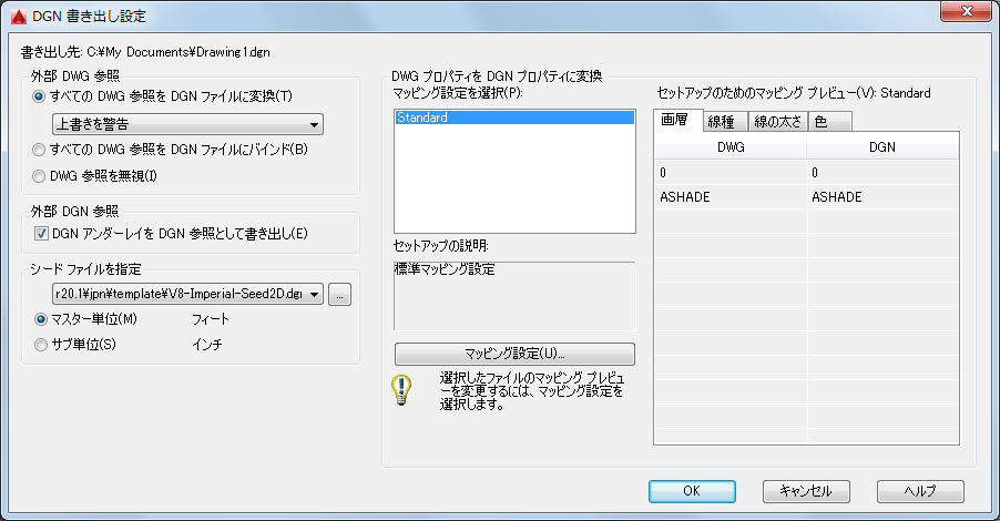

DGN ファイルにオブジェクトを書き出すときの処理方法をコントロールします。
次のオプションが表示されます。
外部参照の処理方法をコントロールします。
ネストした DWG 参照を含め、参照されたすべての DWG ファイルを DGN ファイルに変換します。変換後の DGN ファイルは、DWG ファイルと同じファイル名を使用しますが、ファイル拡張子が .dgn となります。
次に示すオプションを使用して、DGN ファイルを上書きするかどうかを選択することができます。
親 DWG ファイルと参照されたすべての DWG ファイルが 1 つの DGN ファイルに結合されます。参照された DWG ファイルは、基本 DGN ファイルの一部として、セルに変換されます。
参照された DWG ファイルは、変換後の DGN ファイルには含まれません。
DWG ファイルの DGN アンダーレイを、作成した DGN ファイルの DGN 参照として書き出すかどうかをコントロールします。
チェック ボックスをオンにすると、DGN アンダーレイが DGN 参照として基本図面とともに書き出されます。チェック ボックスをオフにすると、DGN アンダーレイは書き出されません。
V8 DGN アンダーレイを含む図面を V7 DGN 形式ファイルに書き出すことはできません。V8 DGN ファイル形式は V7 DGN ファイルにとって有効なデザイン ファイルではないので、V8 DGN 参照を V7 DGN ファイルで表示することはできません。
DGN ファイルの 「シード ファイル」は、既定の設定や属性(作業単位など)が含まれた図面テンプレート(DWT)ファイルのようなファイルです。DWG からDGN を作成する上では、DGN シード ファイル(フィート/インチ、メートル、ユーザ定義の単位)と変換単位を適切に設定することが重要です。また、シード ファイルには、DWG ファイルには表現されない設定が含まれており、書き出された DGN ファイルに継承されます。
こうした設定には、作業単位、解像度、ファイルが 2D か 3D かなどが含まれます。
変換に適した変換単位を選択します。DGN シード ファイルには、 「マスター単位」と 「サブ単位」と呼ばれる作業単位(フィート/インチ単位またはメートル単位)が含まれます。1 つの DWG ファイルが 1 つのマスター単位またはサブ単位のいずれかに変換されます。
DWG 作図単位は、指定した DGN シード ファイルのマスター単位に 1 対 1 で変換されます。
DWG 作図単位は、指定した DGN シード ファイルのサブ単位に 1 対 1 で変換されます。
DGN シード ファイルの名前を指定します。インストール時に複数のサンプル シード ファイルが提供されます。
[シード ファイルを選択]ダイアログ ボックス(標準のファイル選択ダイアログ ボックス)が表示され、DGN シード ファイルを選択できます。
DWG オブジェクトや他のデータを DGN ファイルに書き出す範囲の詳細については、「DGNEXPORT の変換表」を参照してください。

現在の DGN 書き出しに使用するマッピング設定を選択および管理します。
現在定義されているマッピング設定が表示されます。
[Standard]は既定のマッピング設定です。これは、書き出される図面からデータを取得し、マッピング プレビューに表示されているとおりに、DGN 画層、線種、線の太さ、色に自動マッピングを適用します。
選択したマッピング設定の説明が表示されます。
[DGN マッピング設定]ダイアログ ボックスが表示され、新しいマッピング設定を作成したり、既存のマッピング設定を名前変更、修正、削除することができます(DGNMAPPING[DGN マッピング]コマンド)。
書き出す DWG ファイルのプロパティが DWG 列に、選択したマッピング設定のプロパティが DGN 列に一覧表示されます。
