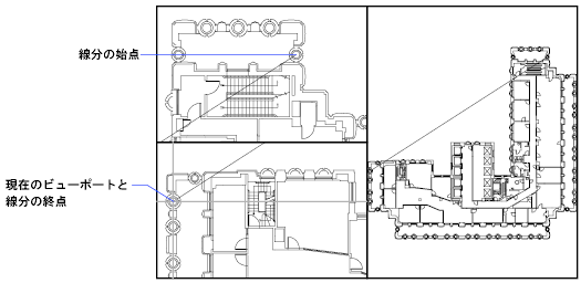

2 つのモデル空間ビューポートにまたがって作図するには
 大きな図面では、この方法を使用して、あるコーナーの細部から、離れたコーナーの細部まで線分を作図することができます。
- 現在のビューポートで線分の作成を開始します。
- 他のビューポート内をクリックしてそれを現在のビューポートに変更し、線分の終点を指定します。
