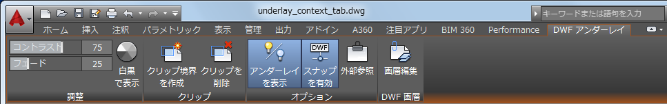

DWF アンダーレイの表示、クリップ、画層、オブジェクト スナップ オプションを変更します。
図面内の DWF アンダーレイを選択すると、[DWF アンダーレイ]コンテキスト タブがリボンに表示されます。
アンダーレイのコントラストとフェード効果をコントロールします。値が大きいほど、各ピクセルの基本色または 2 次色になるピクセルの割合が大きくなります。
線の外観をコントロールします。値が大きいほど、アンダーレイの線が明るく表示されます。
アンダーレイをモノクロで表示します。
以前のクリップ境界を削除し(存在する場合)、新しい境界を作成します。
クリップ境界を削除します。
アンダーレイを非表示または表示します。
DWF アンダーレイ内のジオメトリに対して、オブジェクト スナップをアクティブにするかどうかを決定します。
[外部参照]パレットを表示します。
DWF アンダーレイ内の画層の表示をコントロールします。
