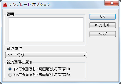

図面テンプレートのオプションを設定します。
[テンプレート オプション]ダイアログ ボックスは、ファイルの種類として *.dwt を選択し、テンプレート ファイルの名前を入力し、[保存]をクリックすると、自動的に表示されます。
次のオプションが表示されます。
図面テンプレートの説明を指定します。この説明は、[スタートアップ]ダイアログ ボックスまたは[新規図面を作成]ダイアログ ボックスでテンプレートを選択したときに表示されます。
図面テンプレートでフィート/インチの単位を使用するか、メートル法の単位を使用するかを指定します。
一時画層を使用してテンプレート ファイル保存します。つまり、画層基準は作成されません。
一時画層の詳細については、「新しい一時画層」を参照してください。
正規画層を使用してテンプレート ファイル保存します。つまり、画層基準が作成されます。
