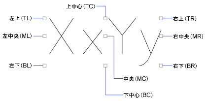

1 行文字を作成する場合は、文字スタイルを割り当て、位置合わせを設定します。文字スタイルによって、文字オブジェクトの既定の特性が設定されます。位置合わせによって、文字のどの部分を挿入点に揃えるかが決まります。

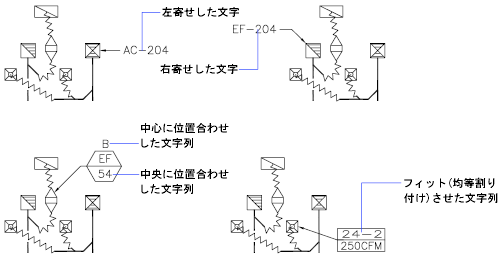

1 行文字を、指定した 2 点間にフィットするように圧縮することもできます。この場合、指定した間隔にちょうど収まるように文字幅が調整されます。
文字オブジェクトを作成するときに、文字列を位置合わせすることができます。次の図に示す位置合わせオプションのいずれかを使用して、位置合わせの方法を指定できます。既定は、図面で最後に使用した位置合わせです。
