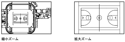

カメラでズーム インしたりズーム アウトするのと同じように、拡大ズームまたは縮小ズームにより、ビューの表示倍率を変更することができます。ズームした場合、図面内のオブジェクトの絶対サイズは変更されず、ビューの表示倍率のみが変更されます。

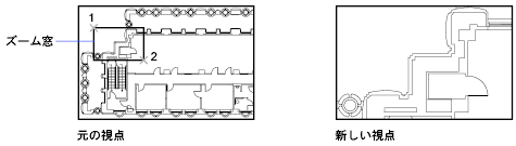

図面の矩形領域をすばやくズームするには、拡大表示する領域の 2 つの対角コーナーを指定します。
指定した領域の左下コーナーが、新しい表示の左下コーナーになります。指定したズーム領域の形状は、そのまま新しいビューの形状にはなりません。これは新しいビューがビューポートの形状と一致する必要があるからです。
[リアルタイム]オプションを使用すると、ポインティング デバイスを上下に動かすことによってダイナミックにズームできます。右クリックするとショートカット メニューが表示されます。このメニューからは、さらにいくつかのビュー オプションを利用できます。

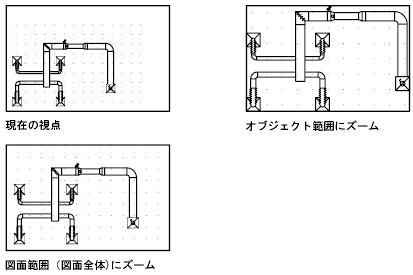

ZOOM/[選択オブジェクト(O)]オプションを使用すると、選択したオブジェクトのみを表示できる最大の表示倍率でビューが表示されます。
ZOOM/[オブジェクト範囲(E)]オプションを使用すると、図面内のすべてのオブジェクトを表示できる最大の表示倍率でビューが表示されます。 このビューには、表示オフになっている画層のオブジェクトは含まれますが、フリーズされている画層のオブジェクトは含まれません。
ZOOM/[図面全体(A)]オプションを使用すると、ユーザ定義のグリッド範囲またはオブジェクト範囲が表示されます。どちらの場合も、ビューは大きくなります。
