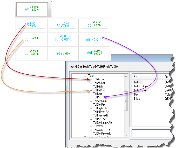

[許容差]ドロップダウンにある許容差のサムネイルは、システム エディタの[Acad/M] > [DimSet] > [Tols]の下にある最初の 8 つのエントリに対応します。これらのエントリの名前は "Tol" で始まります(たとえば、TolHigh)。残りのエントリは、許容差の変換単位の表示方法を示し、その名前は “-Alt “ で終わります。たとえば、TolHigh-Alt は TolHigh の変換単位の表示方法です。
システム エディタ エントリの許容差表示方法へのマッピング
上から下へと並んで表示される[Acad/M] [DimSet] [Tols]の下のエントリは、左から右へと並んで表示されるリストの許容差表示方法に対応付けられています。

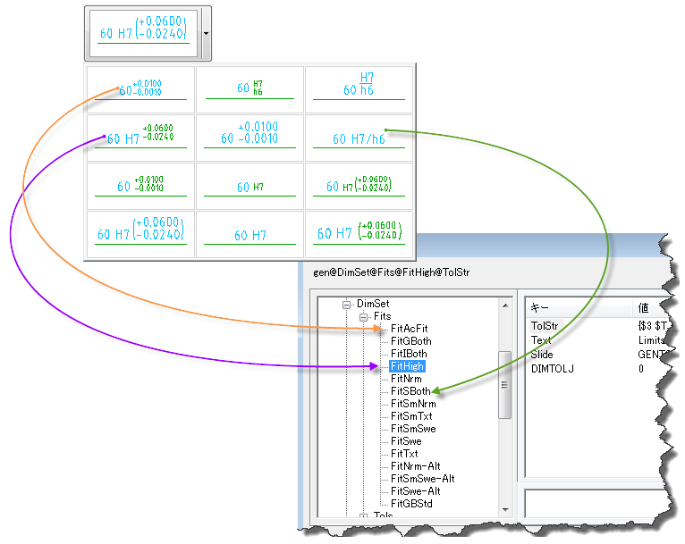

許容差と同様に、[はめあい]の[表示方法]ダイアログ ボックスのリストの 12 個の表示方法は、システム エディタの [Acad/M] > [DimSet] > [Fits]の下にある最初の 11 個のエントリに対応しています。これらのエントリの名前は “Fit” で始まります(たとえば、FitNrm)。残りのエントリは、はめあいの変換単位の表示方法を示し、その名前は “-Alt “ で終わります。たとえば、FitNrm -Alt は FitNrm の変換単位の表示方法です。
システム エディタ エントリのはめあい表示方法へのマッピング
[Acad/M] [DimSet] [Fits]の下のエントリ(上から下に表示)は、はめあい表示方法リストの許容差表示方法(左から右に表示)に対応付けられています。

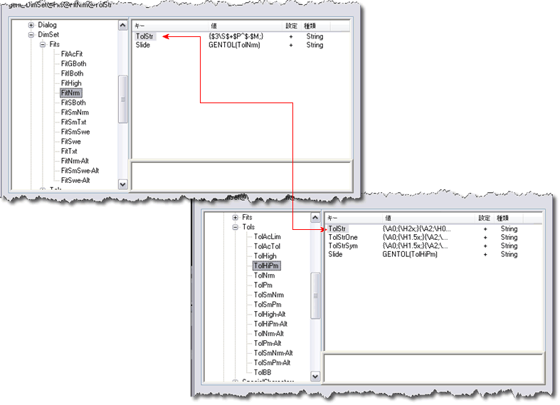

“Fits” と “Tols” の下のエントリに対するキー
はめあいに対するエントリか、許容差に対するエントリかに関わらず、“Fits” と “Tols” の下のエントリに対するキーは同じです。
