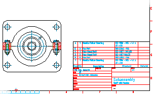

パーツ一覧を作成し、作図領域に配置できます。
