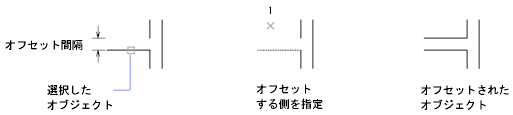

同心円、平行な線、平行な曲線を作成します。
このコマンドは AMOFFSETLAYMODE システム変数を使用します。[通常]モード(AMOFFSETLAYMODE=0)では、元のオブジェクトと同じ画層にオフセット オブジェクトが作成されます。[現在の画層]モード(AMOFFSETLAYMODE=1)では、現在の画層にオフセット オブジェクトが作成されます。
次のプロンプトが表示されます。
既存のオブジェクトからどれだけ離れた位置に新しいオブジェクトを作成するかを指定します。複数の値を「|」で区切って指定することもできます。たとえば、既存のオブジェクトから距離 0.125、0.25、0.5 の各位置にオブジェクトを作成する場合は、0.125|0.25|0.5 と指定します。
